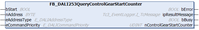

FB_DALI253QueryControlGearStartCounter
FB_DALI253QueryControlGearStartCounter 1:
Der Baustein gibt die Anzahl der Starts des DALI-Vorschaltgerätes aus. Der Wert wird inkrementiert nachdem die externe Spannungsversorgung eingeschaltet wurde.
Der Ausgang nControlGearStartCounter enthält nur dann einen gültigen Wert, wenn der Baustein fehlerfrei ausgeführt wurde (bError = FALSE).
FB_DALI253QueryControlGearStartCounter 2: Eingänge
  bStart            : BOOL;
  nAddress          : BYTE;
Typ
bStart
nAddress
BYTE
eAddressType
E_DALIAddressType
eCommandPriority
E_DALICommandPriority
FB_DALI253QueryControlGearStartCounter 3:
FB_DALI253QueryControlGearStartCounter 4: Ausgänge
  bError                                 : BOOL;
  ipResultMessage                        : I_TcMessage;
  bBusy                                  : BOOL;
  nControlGearStartCounter               : UDINT;
Typ
ipResultMessage
I_TcMessage
bBusy
UDINT
Anzahl der Starts des DALI-Vorschaltgerätes (0…16777213).
