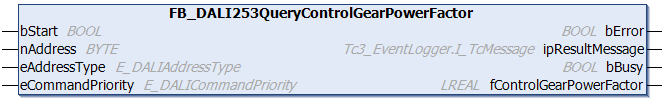

FB_DALI253QueryControlGearPowerFactor
FB_DALI253QueryControlGearPowerFactor 1:
Der Baustein gibt den Leistungsfaktor des DALI-Vorschaltgerätes aus.
Der Ausgang fControlGearPowerFactor enthält nur dann einen gültigen Wert, wenn der Baustein fehlerfrei ausgeführt wurde (bError = FALSE).
FB_DALI253QueryControlGearPowerFactor 2: Eingänge
  bStart            : BOOL;
  nAddress          : BYTE;
Typ
bStart
nAddress
BYTE
eAddressType
E_DALIAddressType
eCommandPriority
E_DALICommandPriority
FB_DALI253QueryControlGearPowerFactor 3:
FB_DALI253QueryControlGearPowerFactor 4: Ausgänge
  bError                                 : BOOL;
  ipResultMessage                        : I_TcMessage;
  bBusy                                  : BOOL;
  fControlGearPowerFactor                : LREAL;
Typ
ipResultMessage
I_TcMessage
bBusy
LREAL
Leistungsfaktor (0,0…1,0)
