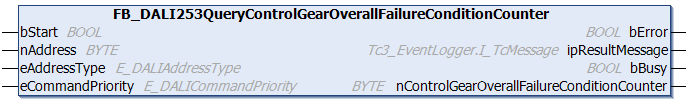

FB_DALI253QueryControlGearOverallFailureConditionCounter
FB_DALI253QueryControlGearOverallFailureConditionCounter 1:
Der Baustein liest den Zähler der aufgetretenen Fehlerereignisse des DALI-Vorschaltgerätes aus.
Der Ausgang nControlGearOverallFailureConditionCounter enthält nur dann einen gültigen Wert, wenn der Baustein fehlerfrei ausgeführt wurde (bError = FALSE).
FB_DALI253QueryControlGearOverallFailureConditionCounter 2: Eingänge
  bStart            : BOOL;
  nAddress          : BYTE;
Typ
bStart
nAddress
BYTE
eAddressType
E_DALIAddressType
eCommandPriority
E_DALICommandPriority
FB_DALI253QueryControlGearOverallFailureConditionCounter 3:
FB_DALI253QueryControlGearOverallFailureConditionCounter 4: Ausgänge
  bError                                    : BOOL;
  ipResultMessage                           : I_TcMessage;
  bBusy                                     : BOOL;
  nControlGearOverallFailureConditionCounter: BYTE;
Typ
ipResultMessage
I_TcMessage
bBusy
BYTE
Ausgabe der erkannten Fehler (0…253).
