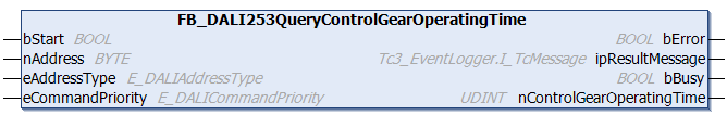

FB_DALI253QueryControlGearOperatingTime
FB_DALI253QueryControlGearOperatingTime 1:
Der Baustein liest die Betriebszeit des DALI-Vorschaltgerätes aus.
Der Ausgang nControlGearOperatingTime enthält nur dann einen gültigen Wert, wenn der Baustein fehlerfrei ausgeführt wurde (bError = FALSE).
FB_DALI253QueryControlGearOperatingTime 2: Eingänge
  bStart            : BOOL;
  nAddress          : BYTE;
Typ
bStart
nAddress
BYTE
eAddressType
E_DALIAddressType
eCommandPriority
E_DALICommandPriority
FB_DALI253QueryControlGearOperatingTime 3:
FB_DALI253QueryControlGearOperatingTime 4: Ausgänge
  bError                                 : BOOL;
  ipResultMessage                        : I_TcMessage;
  bBusy                                  : BOOL;
  nControlGearOperatingTime              : UDINT;
Typ
ipResultMessage
I_TcMessage
bBusy
UDINT
Betriebszeit [s] (0…4294967293)
FB_DALI253QueryControlGearOperatingTime 5: Eigenschaften
Typ
Zugriff
Initialwert
ipDALICommunication
I_DALICommunication
Get,Set
0
Entwicklungsumgebung
Erforderliche SPS-Bibliothek
TwinCAT ab v3.1.4024.10
Tc3_DALI ab v3.4.0.0
