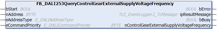

Der Baustein liest die Frequenz der externen Versorgungsspannung aus dem DALI-Vorschaltgerät aus.
Der Ausgang fControlGearExternalSupplyVoltageFrequency enthält nur dann einen gültigen Wert, wenn der Baustein fehlerfrei ausgeführt wurde (bError = FALSE).

FB_DALI253QueryControlGearExternalSupplyVoltageFrequency 3:
FB_DALI253QueryControlGearExternalSupplyVoltageFrequency 4: Ausgänge
  bError                                      : BOOL;
  ipResultMessage                             : I_TcMessage;
  bBusy                                       : BOOL;
  fControlGearExternalSupplyVoltageFrequency  : BYTE;
Typ
ipResultMessage
I_TcMessage
bBusy
BYTE
Frequenz der externen Versorgungsspannung [Hz] (0…253).
