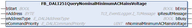

Der Baustein liest die minimale Nenn-Eingangsspannung des DALI-Vorschaltgerätes aus.
Der Ausgang nNominalMinimumACMainsVoltage enthält nur dann einen gültigen Wert, wenn der Baustein fehlerfrei ausgeführt wurde (bError = FALSE).
FB_DALI251QueryNominalMinimumACMainsVoltage 2: Eingänge
  bStart            : BOOL;
  nAddress          : BYTE;
Typ
bStart
nAddress
BYTE
eAddressType
E_DALIAddressType
eCommandPriority
E_DALICommandPriority
FB_DALI251QueryNominalMinimumACMainsVoltage 3:
FB_DALI251QueryNominalMinimumACMainsVoltage 4: Ausgänge
  bError                         : BOOL;
  ipResultMessage                : I_TcMessage;
  bBusy                          : BOOL;
  nNominalMinimumACMainsVoltage  : UINT;
Typ
ipResultMessage
I_TcMessage
bBusy
UINT
Minimale Nenn-Eingangsspannung [V] (90…480).
