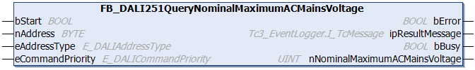

Jetzt hatte ich gerade Der Baustein liest die maximale Nenn-Eingangsspannung des DALI-Vorschaltgerätes aus.
Der Ausgang nNominalMaximumACMainsVoltage enthält nur dann einen gültigen Wert, wenn der Baustein fehlerfrei ausgeführt wurde (bError = FALSE).
FB_DALI251QueryNominalMaximumACMainsVoltage 2: Eingänge
  bStart            : BOOL;
  nAddress          : BYTE;
Typ
bStart
nAddress
BYTE
eAddressType
E_DALIAddressType
eCommandPriority
E_DALICommandPriority

FB_DALI251QueryNominalMaximumACMainsVoltage 4: Ausgänge
  bError                         : BOOL;
  ipResultMessage                : I_TcMessage;
  bBusy                          : BOOL;
  nNominalMaximumACMainsVoltage  : UINT;
Typ
ipResultMessage
I_TcMessage
bBusy
UINT
Maximale Nenn-Eingangsspannung [V] (90…480).
