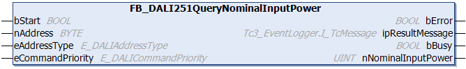

FB_DALI251QueryNominalInputPower
FB_DALI251QueryNominalInputPower 1:
Der Baustein liest die Eingangs-Nennleistung der Leuchte aus dem DALI-Vorschaltgerät aus.
Der Ausgang nNominalInputPower enthält nur dann einen gültigen Wert, wenn der Baustein fehlerfrei ausgeführt wurde (bError = FALSE).
FB_DALI251QueryNominalInputPower 2: Eingänge
  bStart            : BOOL;
  nAddress          : BYTE;
Typ
bStart
nAddress
BYTE
eAddressType
E_DALIAddressType
eCommandPriority
E_DALICommandPriority
FB_DALI251QueryNominalInputPower 3:
FB_DALI251QueryNominalInputPower 4: Ausgänge
  nNominalInputPower      : UINT;
Typ
ipResultMessage
I_TcMessage
bBusy
nNominalInputPower
UINT
Nennleistung [W] (0…65534).
FB_DALI251QueryNominalInputPower 5: Eigenschaften
Typ
Zugriff
Initialwert
ipDALICommunication
I_DALICommunication
Get, Set
NULL
Entwicklungsumgebung
Erforderliche SPS-Bibliothek
TwinCAT ab v3.1.4024.10
Tc3_DALI ab v3.4.0.0
