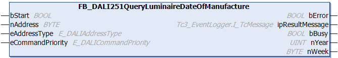

FB_DALI251QueryLuminaireDateOfManufacture
FB_DALI251QueryLuminaireDateOfManufacture 1:
Der Baustein liest das Produktionsjahr und die Produktionswoche aus dem DALI-Vorschaltgerät aus.
Die Ausgänge nYear und nWeek enthalten nur dann einen gültigen Wert, wenn der Baustein fehlerfrei ausgeführt wurde (bError = FALSE).
FB_DALI251QueryLuminaireDateOfManufacture 2: Eingänge
  bStart            : BOOL;
  nAddress          : BYTE;
Typ
bStart
nAddress
BYTE
eAddressType
E_DALIAddressType
eCommandPriority
E_DALICommandPriority
FB_DALI251QueryLuminaireDateOfManufacture 3:
FB_DALI251QueryLuminaireDateOfManufacture 4: Ausgänge
  nYear                   : UINT;
  nWeek                   : BYTE;
Typ
ipResultMessage
I_TcMessage
bBusy
nYear
UINT
Produktionsjahr (2000…2099).
nWeek
BYTE
Produktionswoche (1…53).
FB_DALI251QueryLuminaireDateOfManufacture 5: Eigenschaften
Typ
Zugriff
Initialwert
ipDALICommunication
I_DALICommunication
Get, Set
NULL
Entwicklungsumgebung
Erforderliche SPS-Bibliothek
TwinCAT ab v3.1.4024.10
Tc3_DALI ab v3.4.0.0
