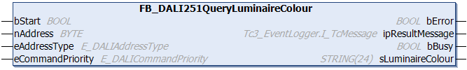

Der Baustein liest die Farbe der Leuchte aus dem DALI-Vorschaltgerät aus.
Der Ausgang sLuminaireColour enthält nur dann einen gültigen Wert, wenn der Baustein fehlerfrei ausgeführt wurde (bError = FALSE).
FB_DALI251QueryLuminaireColour 2: Eingänge
  bStart            : BOOL;
  nAddress          : BYTE;
Typ
bStart
nAddress
BYTE
eAddressType
E_DALIAddressType
eCommandPriority
E_DALICommandPriority

FB_DALI251QueryLuminaireColour 4: Ausgänge
  sLuminaireColour        : STRING(24);
Typ
ipResultMessage
I_TcMessage
bBusy
sLuminaireColour
STRING
Gibt die Farbe der Leuchte aus.
