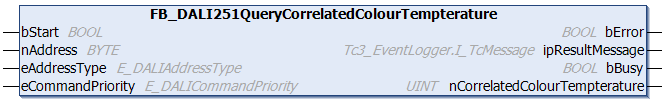

Der Baustein liest die korrelierte Farbtemperatur aus dem DALI-Vorschaltgerät aus.
Der Ausgang nCorrelatedColourTemperature enthält nur dann einen gültigen Wert, wenn der Baustein fehlerfrei ausgeführt wurde (bError = FALSE).
FB_DALI251QueryCorrelatedColourTemperature 2: Eingänge
  bStart            : BOOL;
  nAddress          : BYTE;
Typ
bStart
nAddress
BYTE
eAddressType
E_DALIAddressType
eCommandPriority
E_DALICommandPriority
FB_DALI251QueryCorrelatedColourTemperature 3:
FB_DALI251QueryCorrelatedColourTemperature 4: Ausgänge
  bError                        : BOOL;
  ipResultMessage               : I_TcMessage;
  bBusy                         : BOOL;
  nCorrelatedColourTemperature  : UINT;
Typ
ipResultMessage
I_TcMessage
bBusy
UINT
Gibt die korrelierte Farbtemperatur [K] aus (0…17000). Wird der Wert 16#FFFE zurückgeliefert, so ist Part 209 nicht im DALI-Vorschaltgerät implementiert.
