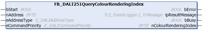

FB_DALI251QueryColourRenderingIndex
FB_DALI251QueryColourRenderingIndex 1:
Der Baustein liest den Farbwiedergabeindex aus dem DALI-Vorschaltgerät aus.
Der Ausgang nColourRenderingIndex enthält nur dann einen gültigen Wert, wenn der Baustein fehlerfrei ausgeführt wurde (bError = FALSE).
FB_DALI251QueryColourRenderingIndex 2: Eingänge
  bStart            : BOOL;
  nAddress          : BYTE;
Typ
bStart
nAddress
BYTE
eAddressType
E_DALIAddressType
eCommandPriority
E_DALICommandPriority
FB_DALI251QueryColourRenderingIndex 3:
FB_DALI251QueryColourRenderingIndex 4: Ausgänge
  nColourRenderingIndex   : BYTE;
Typ
ipResultMessage
I_TcMessage
bBusy
BYTE
Gibt den Farbwiedergabeindex aus (0…100).
