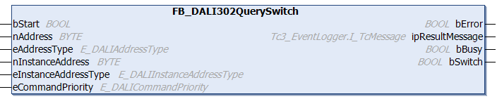

FB_DALI302QuerySwitch
FB_DALI302QuerySwitch 1:
Der Baustein fragt ab, ob die Instanz einen Schalter repräsentiert.
Der Ausgang bSwitch enthält nur dann einen gültigen Wert, wenn der Baustein fehlerfrei ausgeführt wurde (bError = FALSE).
FB_DALI302QuerySwitch 2:
Bei Einsatz der KL6811 kann der Baustein nicht verwendet werden.
FB_DALI302QuerySwitch 3: Eingänge
  bStart               : BOOL;
  nAddress             : BYTE;
  eAddressType         : E_DALIAddressType := E_DALIAddressType.Short;
  nInstanceAddress     : BYTE := 0;
  eInstanceAddressType : E_DALIInstanceAddressType := E_DALIInstanceAddressType.InstanceNumber;
  eCommandPriority     : E_DALICommandPriority := E_DALICommandPriority.MiddleLow;
Typ
bStart
nAddress
BYTE
Adresse eines DALI-Steuergerätes oder einer DALI-Gruppe.
eAddressType
E_DALIAddressType
Definiert, ob der Eingang nAddress eine Kurzadresse (0…63) oder eine Gruppenadresse (0…31) enthält. Der Eingang nAddress hat keine Bedeutung, wenn ein Sammelruf (Broadcast) oder ein Sammelruf an nicht adressierte Geräte (BroadcastUnaddr) ausgewählt wurde.
nInstanceAddress
BYTE
Instanznummer innerhalb eines DALI-Steuergerätes. Ein DALI-Steuergerät kann mehrere Instanznummern unterstützen.
Definiert die Zugriffsart auf die gewünschte Instanz innerhalb des DALI-Steuergeräts.
eCommandPriority
FB_DALI302QuerySwitch 4:
Die Command Prioritäten werden von der KL6821 ab dem Firmwarestand BD unterstützt.
FB_DALI302QuerySwitch 5: Ausgänge
  bSwitch                 : BOOL;
Typ
ipResultMessage
I_TcMessage
bBusy
bSwitch
Der Ausgang wird gesetzt, wenn die Instanz einen Schalter repräsentiert.
FB_DALI302QuerySwitch 6: Eigenschaften
Typ
Zugriff
Initialwert
ipDALICommunication
I_DALICommunication
Get, Set
NULL
Entwicklungsumgebung
Erforderliche SPS-Bibliothek
TwinCAT ab v3.1.4024.10
Tc3_DALI ab v3.4.0.0
