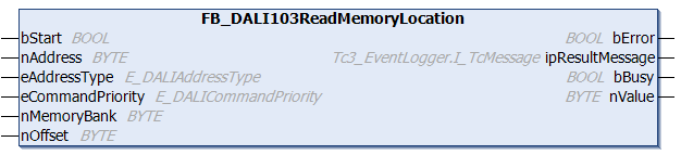

FB_DALI103ReadMemoryLocation
FB_DALI103ReadMemoryLocation 1:
Der Wert nValue wird aus der Speicherbank des DALI-Steuergerätes gelesen. Die entsprechende Speicherbank wird durch die Eingangsvariable nMemoryBank angegeben, die Adresse innerhalb der Speicherbank durch die Eingangsvariable nOffset.
FB_DALI103ReadMemoryLocation 2:
Der Baustein verändert das DTR0 und das DTR1 aller angeschlossenen DALI-Steuergeräte.
Der Ausgang nValue enthält nur dann einen gültigen Wert, wenn der Baustein fehlerfrei ausgeführt wurde (bError = FALSE).
FB_DALI103ReadMemoryLocation 3:
Bei Einsatz der KL6811 kann der Baustein nicht verwendet werden.
FB_DALI103ReadMemoryLocation 4: Eingänge
  bStart            : BOOL;
  nAddress          : BYTE;
  nMemoryBank       : USINT;
  nOffset           : USINT;
Typ
bStart
nAddress
BYTE
Adresse eines DALI-Steuergerätes oder einer DALI-Gruppe.
eAddressType
E_DALIAddressType
eCommandPriority
E_DALICommandPriority
FB_DALI103ReadMemoryLocation 5:
Die Command Prioritäten werden von der KL6821 ab dem Firmwarestand BD unterstützt.
Typ
nMemoryBank
USINT
Angabe der Speicherbank für den Lesezugriff (DTR1).
nOffset
USINT
Adresse aus der ein Wert innerhalb der Speicherbank gelesen werden soll (DTR0).
FB_DALI103ReadMemoryLocation 6: Ausgänge
  nValue                  : USINT;
Typ
ipResultMessage
I_TcMessage
bBusy
nValue
USINT
Gelesener Wert aus der Speicherbank.
