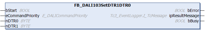

FB_DALI103SetDTR1DTR0
FB_DALI103SetDTR1DTR0 1:
Der Baustein beschreibt das DTR0 (Data Transfer Register 0) und das DTR1 (Data Transfer Register 1) aller DALI-Steuergeräte.
FB_DALI103SetDTR1DTR0 2:
Bei Einsatz der KL6811 kann der Baustein nicht verwendet werden.
FB_DALI103SetDTR1DTR0 3: Eingänge
  bStart            : BOOL;
  eCommandPriority  : E_DALICommandPriority := E_DALICommandPriority.Middle;
  nDTR0             : BYTE;
  nDTR1             : BYTE;
Typ
bStart
eCommandPriority
FB_DALI103SetDTR1DTR0 4:
Die Command Prioritäten werden von der KL6821 ab dem Firmwarestand BD unterstützt.
Typ
nDTR0
BYTE
Wert, der in das DTR0 (Data Transfer Register 0) geschrieben werden soll (0…255).
nDTR1
BYTE
Wert, der in das DTR1 (Data Transfer Register 1) geschrieben werden soll (0…255).
FB_DALI103SetDTR1DTR0 5: Ausgänge
Typ
ipResultMessage
I_TcMessage
bBusy
FB_DALI103SetDTR1DTR0 6: Eigenschaften
Typ
Zugriff
Initialwert
ipDALICommunication
I_DALICommunication
Get, Set
NULL
Entwicklungsumgebung
Erforderliche SPS-Bibliothek
TwinCAT ab v3.1.4024.0
Tc3_DALI ab v3.1.5.0
