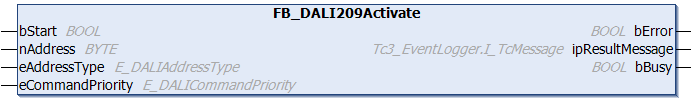

FB_DALI209Activate
FB_DALI209Activate 1:
Der Baustein veranlasst, dass die zwischengespeicherten Werte der temporären Register an die Lampe übertragen werden.
Er beendet eine laufende Überblendung und startet für die entsprechende Farbe/Farbtemperatur eine neue Überblendung.
FB_DALI209Activate 2:
Der Baustein versendet vor dem DALI-Befehl ACTIVATE den DALI-Befehl ENABLE DEVICE TYPE 8, so wie es für anwendungsbezogene Erweiterungsbefehle notwendig ist (siehe FB_DALI102EnableDeviceType).
FB_DALI209Activate 3: Eingänge
  bStart            : BOOL;
  nAddress          : BYTE;
Typ
bStart
nAddress
BYTE
eAddressType
E_DALIAddressType
eCommandPriority
E_DALICommandPriority
FB_DALI209Activate 4:
FB_DALI209Activate 5: Ausgänge
Typ
ipResultMessage
I_TcMessage
bBusy
FB_DALI209Activate 6: Eigenschaften
Typ
Zugriff
Initialwert
ipDALICommunication
I_DALICommunication
Get, Set
NULL
Entwicklungsumgebung
Erforderliche SPS-Bibliothek
TwinCAT ab v3.1.4024.10
Tc3_DALI ab v3.4.0.0
