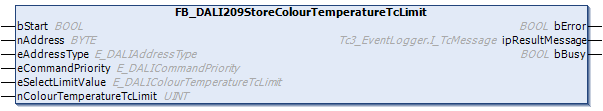

FB_DALI209StoreColourTemperatureTcLimit
Der Baustein speichert, je nach Vorgabe von eSelectLimitValue, den Wert nColourTemperatureTcLimit in die Variablen colourTemperatureTcCoolest, colourTemperatureTcWarmest, colourTemperatureTcPhysicalCoolest oder colourTemperatureTcPhysicalWarmest des DALI-Vorschaltgerätes.
Die Werte können mit dem Funktionsbaustein FB_DALI209QueryColourValue ausgelesen werden.
![]() | Der Baustein versendet vor dem DALI-Befehl STORE COLOUR TEMPERATURE Tc LIMIT den DALI-Befehl ENABLE DEVICE TYPE 8, so wie es für anwendungsbezogene Erweiterungsbefehle notwendig ist (siehe FB_DALI102EnableDeviceType). |
![]() | Der Baustein verändert das DTR0, DTR1 und DTR2 aller angeschlossenen DALI-Vorschaltgeräte. |
![]() | Der Baustein versendet den DALI-Befehl STORE COLOUR TEMPERATURE Tc LIMIT zweimal, so wie es der DALI-Standard für bestimmte DALI-Befehle vorsieht. |
Eingänge
bStart : BOOL;
nAddress : BYTE;
eAddressType : E_DALIAddressType := E_DALIAddressType.Short
eSelectLimitValue : E_DALIColourTemperatureTcLimit;
nColourTemperatureTcLimit : UINT;
bStart | BOOL | Über eine positive Flanke an diesem Eingang wird die Ausführung der DALI-Befehle gestartet. |
nAddress | BYTE | Adresse eines DALI-Vorschaltgerätes oder einer DALI-Gruppe. |
eAddressType | Definiert, ob der Eingang nAddress eine Kurzadresse (0…63) oder eine Gruppenadresse (0…15) enthält. Der Eingang nAddress hat keine Bedeutung, wenn ein Sammelruf (Broadcast) oder ein Sammelruf an nicht adressierte Geräte (BroadcastUnaddr) ausgewählt wurde. | |
eCommandPriority | Priorität (low, middle low, middle, middle high, high), mit der die DALI-Befehle versendet werden. |
![]() | eCommandPriority hat bei der KL6811 keine Verwendung. Die Prioritäten für die DALI-Befehle werden von der KL6821 ab dem Firmwarestand BD unterstützt. |
Name | Typ | Beschreibung |
eSelectLimitValue | Gibt den Grenzwert vor, der gesetzt werden soll. | |
nColourTemperatureTcLimit | UINT | Der Wert, der in die ausgewählte Variable geschrieben wird. |
Ausgänge
bError : BOOL;
bBusy : BOOL;
bError | BOOL | Der Ausgang wird auf TRUE geschaltet, wenn bei der Ausführung ein Fehler aufgetreten ist. Weitere Informationen zu dem Fehler können über die Variable ipResultMessage abgefragt werden. Der Ausgang wird wieder auf FALSE gesetzt, sobald bBusy auf TRUE geht. |
ipResultMessage | I_TcMessage | Interface-Pointer (siehe Fehlerauswertung) mit dem detaillierte Informationen über die Abarbeitung des Bausteins abgefragt werden können (siehe Laufzeitmeldungen). Der Interface-Pointer ist gültig, nachdem bBusy von TRUE auf FALSE gewechselt hat. |
bBusy | BOOL | Der Ausgang wird gesetzt, sobald die Ausführung der DALI-Befehle gestartet wurde und bleibt so lange aktiv, bis alle DALI-Befehle abgearbeitet wurden. Bei einigen Fehlern (z.B. fehlerhafte Parameter) wird bError unmittelbar nach der positiven Flanke an bStart gesetzt, ohne dass bBusy auf TRUE geht. |
