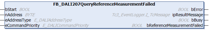

FB_DALI207QueryReferenceMeasurementFailed
FB_DALI207QueryReferenceMeasurementFailed 1:
Der Baustein fragt ab, ob eine gestartete Referenzmessung fehlgeschlagen ist.
FB_DALI207QueryReferenceMeasurementFailed 2:
Der Baustein versendet vor dem DALI-Befehl QUERY REFERENCE MEASUREMENT FAILED den DALI-Befehl ENABLE DEVICE TYPE 6, so wie es für anwendungsbezogene Erweiterungsbefehle notwendig ist (siehe auch FB_DALI102EnableDeviceType).
Der Ausgang bReferenceMeasurementFailed enthält nur dann einen gültigen Wert, wenn der Baustein fehlerfrei ausgeführt wurde (bError = FALSE).
FB_DALI207QueryReferenceMeasurementFailed 3: Eingänge
  bStart            : BOOL;
  nAddress          : BYTE;
Typ
bStart
nAddress
BYTE
eAddressType
E_DALIAddressType
eCommandPriority
E_DALICommandPriority
FB_DALI207QueryReferenceMeasurementFailed 4:
FB_DALI207QueryReferenceMeasurementFailed 5: Ausgänge
  bError                      : BOOL;
  ipResultMessage             : I_TcMessage;
  bBusy                       : BOOL;
  bReferenceMeasurementFailed : BOOL;
Typ
ipResultMessage
I_TcMessage
bBusy
Gibt an, ob die Referenzmessung fehlgeschlagen ist.
