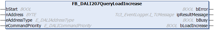

FB_DALI207QueryLoadIncrease 3: Eingänge
  bStart            : BOOL;
  nAddress          : BYTE;
Typ
bStart
nAddress
BYTE
eAddressType
E_DALIAddressType
eCommandPriority
E_DALICommandPriority
FB_DALI207QueryLoadIncrease 4:
FB_DALI207QueryLoadIncrease 5: Ausgänge
  bLoadIncrease           : BOOL;
Typ
ipResultMessage
I_TcMessage
bBusy
bLoadIncrease
Erkennung einer signifikanten Lastzunahme.
