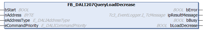

Der Baustein fragt ab, ob eine signifikante Lastabnahme (im Vergleich zur Referenzleistung des Systems) erkannt wurde.
FB_DALI207QueryLoadDecrease 2:
Der Baustein versendet vor dem DALI-Befehl QUERY LOAD DECREASE den DALI-Befehl ENABLE DEVICE TYPE 6, so wie es für anwendungsbezogene Erweiterungsbefehle notwendig ist (siehe auch FB_DALI102EnableDeviceType).
Der Ausgang bLoadDecrease enthält nur dann einen gültigen Wert, wenn der Baustein fehlerfrei ausgeführt wurde (bError = FALSE).

FB_DALI207QueryLoadDecrease 4:
FB_DALI207QueryLoadDecrease 5: Ausgänge
  nLoadDecrease           : BOOL;
Typ
ipResultMessage
I_TcMessage
bBusy
nControlGearType
Erkennung einer signifikanten Lastabnahme.
