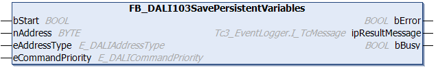

FB_DALI103SavePersistentVariables
FB_DALI103SavePersistentVariables 1:
Der Baustein löst, durch den DALI-Befehl SAVE PRESISTENT VARIABLES, unmittelbar das Speichern von Variablen in den persistenten Speicher aus.
DALI-Steuergeräte speichern die Variablen nicht unmittelbar in den persistenten Speicher. Stattdessen werden die Werte im Hintergrund in den persistenten Speicher kopiert. Da dieses über einen längeren Zeitraum (einige Sekunden) passiert, können die Werte durch das Trennen vom DALI-Bus verloren gehen.
Durch den DALI-Befehl SAVE PRESISTENT VARIABLES wird das Kopieren in den persistenten Speicher unmittelbar ausgeführt. Während des Kopierens (bis zu 350 ms) kann in den meisten Fällen keine Kommunikation mit dem DALI-Gerät stattfinden.
FB_DALI103SavePersistentVariables 2:
Der Baustein versendet den DALI-Befehl SAVE PRESISTENT VARIABLES zweimal, so wie es der DALI-Standard für bestimmte DALI-Befehle vorsieht.
FB_DALI103SavePersistentVariables 3:
Bei Einsatz der KL6811 kann der Baustein nicht verwendet werden.
FB_DALI103SavePersistentVariables 4: Eingänge
  bStart            : BOOL;
  nAddress          : BYTE;
Typ
bStart
nAddress
BYTE
Adresse eines DALI-Steuergerätes oder einer DALI-Gruppe.
eAddressType
E_DALIAddressType
Definiert, ob der Eingang nAddress eine Kurzadresse (0…63) oder eine Gruppenadresse (0…31) enthält. Der Eingang nAddress hat keine Bedeutung, wenn ein Sammelruf (Broadcast) oder ein Sammelruf an nicht adressierte Geräte (BroadcastUnaddr) ausgewählt wurde.
eCommandPriority
E_DALICommandPriority
FB_DALI103SavePersistentVariables 5:
Die Command Prioritäten werden von der KL6821 ab dem Firmwarestand BD unterstützt.
FB_DALI103SavePersistentVariables 6: Ausgänge
Typ
ipResultMessage
I_TcMessage
bBusy
FB_DALI103SavePersistentVariables 7: Eigenschaften
Typ
Zugriff
Initialwert
ipDALICommunication
I_DALICommunication
Get, Set
NULL
Entwicklungsumgebung
erforderliche SPS-Bibliothek
TwinCAT ab v3.1.4022.29
