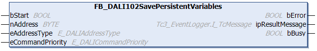

FB_DALI102SavePersistentVariables
FB_DALI102SavePersistentVariables 1:
Der Baustein löst, durch den DALI-Befehl SAVE PRESISTENT VARIABLES, unmittelbar das Speichern von Variablen in den persistenten Speicher aus.
DALI-Vorschaltgeräte speichern die Variablen nicht unmittelbar in den persistenten Speicher. Stattdessen werden die Werte im Hintergrund in den persistenten Speicher kopiert. Da dieses über einen längeren Zeitraum (einige Sekunden) passiert, können die Werte durch das Trennen vom DALI-Bus verloren gehen.
Durch den DALI-Befehl SAVE PRESISTENT VARIABLES wird das Kopieren in den persistenten Speicher unmittelbar ausgeführt. Während des Kopierens (bis zu 350 ms) kann in den meisten Fällen keine Kommunikation mit dem DALI-Gerät stattfinden.
FB_DALI102SavePersistentVariables 2:
Der Baustein versendet den DALI-Befehl SAVE PRESISTENT VARIABLES zweimal, so wie es der DALI-Standard für bestimmte DALI-Befehle vorsieht.
FB_DALI102SavePersistentVariables 3: Eingänge
