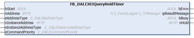

FB_DALI303QueryHoldTimer 1:
Der Baustein liest die Variable tHold aus.
Der Wert wird in Schritten von 10 s gelesen. Der zulässige Wertebereich geht von 1 s bis 42,5 min. Er wird in Zahlen von 0 bis 254 ausgegeben.
Der Ausgang nHold enthält nur dann einen gültigen Wert, wenn der Baustein fehlerfrei ausgeführt wurde (bError = FALSE).
FB_DALI303QueryHoldTimer 2:
Bei Einsatz der KL6811 kann der Baustein nicht verwendet werden.
FB_DALI303QueryHoldTimer 3: Eingänge
  bStart               : BOOL;
  nAddress             : BYTE;
  eAddressType         : E_DALIAddressType := E_DALIAddressType.Short;
  nInstanceAddress     : BYTE := 0;
  eInstanceAddressType : E_DALIInstanceAddressType := E_DALIInstanceAddressType.InstanceNumber;
  eCommandPriority     : E_DALICommandPriority := E_DALICommandPriority.MiddleLow;
Typ
bStart
nAddress
BYTE
Adresse eines DALI-Steuergerätes oder einer DALI-Gruppe.
eAddressType
E_DALIAddressType
Definiert, ob der Eingang nAddress eine Kurzadresse (0…63) oder eine Gruppenadresse (0…31) enthält. Der Eingang nAddress hat keine Bedeutung, wenn ein Sammelruf (Broadcast) oder ein Sammelruf an nicht adressierte Geräte (BroadcastUnaddr) ausgewählt wurde.
nInstanceAddress
BYTE
Instanznummer innerhalb eines DALI-Steuergerätes. Ein DALI-Steuergerät kann mehrere Instanznummern unterstützen.
Definiert die Zugriffsart auf die gewünschte Instanz innerhalb des DALI-Steuergeräts.
eCommandPriority
FB_DALI303QueryHoldTimer 4:
Die Command Prioritäten werden von der KL6821 ab dem Firmwarestand BD unterstützt.
FB_DALI303QueryHoldTimer 5: Ausgänge
  nHold                   : BYTE;
Typ
ipResultMessage
I_TcMessage
bBusy
nHold
BYTE
Wert der Variablen tHold [10 s]. Der Ausgabewert liegt zwischen 1 s und 42,5 min als Vielfaches der Schrittweite von 10 s.
