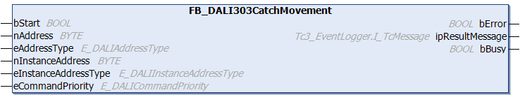

FB_DALI303CatchMovement
FB_DALI303CatchMovement 1:
Durch diesen Baustein wird das Catching bei den DALI-Steuergeräten aktiviert. Erkennt ein DALI-Steuergerät Bewegung, so wird einmal ein Ereignis versendet und das Catching wird zurückgesetzt.
Der Event Filter sollte so eingestellt werden, dass das Ereignis Movement gesperrt ist. Dadurch wird das Ereignis nur einmal versendet, sobald das Catching aktiv ist und Bewegung erkannt wird.
FB_DALI303CatchMovement 2:
Bei Einsatz der KL6811 kann der Baustein nicht verwendet werden.
FB_DALI303CatchMovement 3: Eingänge
  bStart               : BOOL;
  nAddress             : BYTE;
  eAddressType         : E_DALIAddressType := E_DALIAddressType.Short;
  nInstanceAddress     : BYTE := 0;
  eInstanceAddressType : E_DALIInstanceAddressType := E_DALIInstanceAddressType.InstanceNumber;
  eCommandPriority     : E_DALICommandPriority := E_DALICommandPriority.MiddleLow;
Typ
bStart
nAddress
BYTE
Adresse eines DALI-Steuergerätes oder einer DALI-Gruppe.
eAddressType
E_DALIAddressType
Definiert, ob der Eingang nAddress eine Kurzadresse (0…63) oder eine Gruppenadresse (0…31) enthält. Der Eingang nAddress hat keine Bedeutung, wenn ein Sammelruf (Broadcast) oder ein Sammelruf an nicht adressierte Geräte (BroadcastUnaddr) ausgewählt wurde.
nInstanceAddress
BYTE
Instanznummer innerhalb eines DALI-Steuergerätes. Ein DALI-Steuergerät kann mehrere Instanznummern unterstützen.
Definiert die Zugriffsart auf die gewünschte Instanz innerhalb des DALI-Steuergeräts.
eCommandPriority
FB_DALI303CatchMovement 4:
Die Command Prioritäten werden von der KL6821 ab dem Firmwarestand BD unterstützt.
