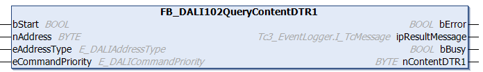

FB_DALI102QueryContentDTR1
FB_DALI102QueryContentDTR1 1:
Der Baustein liest den Inhalt des DTR1 (Data Transfer Register 1) aus dem DALI-Vorschaltgerät aus.
Der Ausgang nContentDTR1 enthält nur dann einen gültigen Wert, wenn der Baustein fehlerfrei ausgeführt wurde (bError = FALSE).
FB_DALI102QueryContentDTR1 2: Eingänge

FB_DALI102QueryContentDTR1 3:
FB_DALI102QueryContentDTR1 4: Ausgänge
  nContentDTR1            : BYTE;
