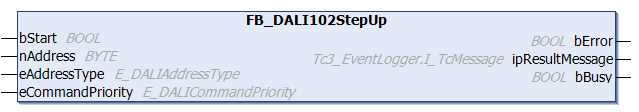

FB_DALI102StepUp
FB_DALI102StepUp 1:
Der Ausgangswert des DALI-Vorschaltgerätes wird um eine Stufe erhöht.
Ist der Ausgangswert des DALI-Vorschaltgerätes bereits auf dem Wert maxLevel, so wird der Wert nicht verändert.
Durch den Befehl wird das DALI-Vorschaltgerät nicht eingeschaltet.
