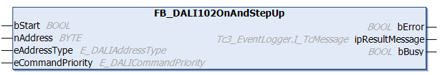

FB_DALI102OnAndStepUp
Der Ausgangswert des DALI-Vorschaltgerätes wird um eine Stufe erhöht.
Ist das DALI-Vorschaltgerät ausgeschaltet, so wird es durch den Befehl eingeschaltet und der Ausgangswert auf den gespeicherten Wert minLevel gesetzt.
Hat der Ausgangswert bereits den Wert maxLevel erreicht, so behält er seinen aktuellen Wert.
Eingänge
bStart : BOOL;
nAddress : BYTE;
bStart | BOOL | Über eine positive Flanke an diesem Eingang wird die Ausführung der DALI-Befehle gestartet. |
nAddress | BYTE | Adresse eines DALI-Vorschaltgerätes oder einer DALI-Gruppe. |
eAddressType | Definiert, ob der Eingang nAddress eine Kurzadresse (0…63) oder eine Gruppenadresse (0…15) enthält. Der Eingang nAddress hat keine Bedeutung, wenn ein Sammelruf (Broadcast) oder ein Sammelruf an nicht adressierte Geräte (BroadcastUnaddr) ausgewählt wurde. | |
eCommandPriority | Priorität (low, middle low, middle, middle high, high), mit der die DALI-Befehle versendet werden. |
![]() | eCommandPriority hat bei der KL6811 keine Verwendung. Die Prioritäten für die DALI-Befehle werden von der KL6821 ab dem Firmwarestand BD unterstützt. |
Ausgänge
bError : BOOL;
bBusy : BOOL;
bError | BOOL | Der Ausgang wird auf TRUE geschaltet, wenn bei der Ausführung ein Fehler aufgetreten ist. Weitere Informationen zu dem Fehler können über die Variable ipResultMessage abgefragt werden. Der Ausgang wird wieder auf FALSE gesetzt, sobald bBusy auf TRUE geht. |
ipResultMessage | I_TcMessage | Interface-Pointer (siehe Fehlerauswertung) mit dem detaillierte Informationen über die Abarbeitung des Bausteins abgefragt werden können (siehe Laufzeitmeldungen). Der Interface-Pointer ist gültig, nachdem bBusy von TRUE auf FALSE gewechselt hat. |
bBusy | BOOL | Der Ausgang wird gesetzt, sobald die Ausführung der DALI-Befehle gestartet wurde und bleibt so lange aktiv, bis alle DALI-Befehle abgearbeitet wurden. |
