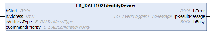

FB_DALI102IdentifyDevice
FB_DALI102IdentifyDevice 1:
Der Baustein startet die Identifizierungsroutine für das DALI-Vorschaltgerät.
Die Dauer liegt bei ca. 10 s und endet automatisch. Der genaue Umfang der Identifizierungsroutine ist vom Hersteller des DALI-Vorschaltgerätes abhängig.
FB_DALI102IdentifyDevice 2:
Der Baustein versendet den DALI-Befehl IDENTIFY DEVICE zweimal, so wie es der DALI-Standard für bestimmte DALI-Befehle vorsieht.
FB_DALI102IdentifyDevice 3: Eingänge
  bStart            : BOOL;
  nAddress          : BYTE;
Typ
bStart
nAddress
BYTE
eAddressType
E_DALIAddressType
eCommandPriority
E_DALICommandPriority
FB_DALI102IdentifyDevice 4:
FB_DALI102IdentifyDevice 5: Ausgänge
Typ
ipResultMessage
I_TcMessage
bBusy
FB_DALI102IdentifyDevice 6: Eigenschaften
Typ
Zugriff
Initialwert
ipDALICommunication
I_DALICommunication
Get, Set
NULL
Entwicklungsumgebung
erforderliche SPS-Bibliothek
TwinCAT ab v3.1.4022.29
Tc3_DALI ab v3.1.4.0
