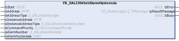

FB_DALI306SetAlarmHysteresis
FB_DALI306SetAlarmHysteresis 1:
Der Baustein speichert den Wert nAlarmHysteresis in das DALI-Steuergerät. Dabei gibt der Eingang eAlarmNumber vor, für welchen Alarm (Alarm 0 ... Alarm 3) die Alarmhysterese gespeichert werden soll.
FB_DALI306SetAlarmHysteresis 2:
Der Baustein verändert das DTR0, DTR1 und DTR2 aller angeschlossenen DALI-Steuergeräte.
FB_DALI306SetAlarmHysteresis 3:
Der Baustein versendet den DALI-Befehl SET ALARM HYSTERESIS zweimal, so wie es der DALI-Standard für bestimmte DALI-Befehle vorsieht.
FB_DALI306SetAlarmHysteresis 4:
Bei Einsatz der KL6811 kann der Baustein nicht verwendet werden.
FB_DALI306SetAlarmHysteresis 5: Eingänge
  bStart               : BOOL;
  nAddress             : BYTE;
  eAddressType         : E_DALIAddressType := E_DALIAddressType.Short;
  nInstanceAddress     : BYTE := 0;
  eInstanceAddressType : E_DALIInstanceAddressType := E_DALIInstanceAddressType.InstanceNumber;
  eCommandPriority     : E_DALICommandPriority := E_DALICommandPriority.MiddleLow;
  eAlarmHysteresis     : E_DALIAlarmHysteresis;
  nAlarmHysteresis     : DINT;
Typ
bStart
nAddress
BYTE
eAddressType
E_DALIAddressType
Definiert, ob der Eingang nAddress eine Kurzadresse (0…63) oder eine Gruppenadresse (0…31) enthält. Der Eingang nAddress hat keine Bedeutung, wenn ein Sammelruf (Broadcast) oder ein Sammelruf an nicht adressierte Geräte (BroadcastUnaddr) ausgewählt wurde.
nInstanceAddress
BYTE
Instanznummer innerhalb eines DALI-Steuergerätes. Ein DALI-Steuergerät kann mehrere Instanznummern unterstützen.
Definiert die Zugriffsart auf die gewünschte Instanz innerhalb des DALI-Steuergeräts.
eCommandPriority
FB_DALI306SetAlarmHysteresis 6:
Die Command Prioritäten werden von der KL6821 ab dem Firmwarestand BD unterstützt.
Typ
eAlarmHysteresis
Definiert für welchen Alarm (alarm0alarm3) die Hysterese geschrieben wird.
nAlarmHysteresis
DINT
Eingangswert der Alarmhysterese (0…4194303).
FB_DALI306SetAlarmHysteresis 7: Ausgänge
Typ
ipResultMessage
I_TcMessage
bBusy
FB_DALI306SetAlarmHysteresis 8: Eigenschaften
Typ
Zugriff
Initialwert
ipDALICommunication
I_DALICommunication
Get, Set
NULL
Entwicklungsumgebung
Erforderliche SPS-Bibliothek
TwinCAT ab v3.1.4024.59
Tc3_DALI ab v3.19.1.0
