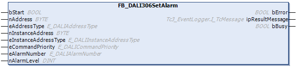

FB_DALI306SetAlarm
FB_DALI306SetAlarm 1:
Der Baustein speichert den Wert nAlarmLevel in das DALI-Steuergerät. Dabei gibt der Eingang eAlarmNumber vor, für welchen Alarm (Alarm 0 ... Alarm 3) der Alarmlevel gespeichert werden soll.
FB_DALI306SetAlarm 2:
Der Baustein verändert das DTR0, DTR1 und DTR2 aller angeschlossenen DALI-Steuergeräte.
FB_DALI306SetAlarm 3:
Der Baustein versendet den DALI-Befehl SET ALARM zweimal, so wie es der DALI-Standard für bestimmte DALI-Befehle vorsieht.
FB_DALI306SetAlarm 4:
Bei Einsatz der KL6811 kann der Baustein nicht verwendet werden.
FB_DALI306SetAlarm 5: Eingänge
  bStart               : BOOL;
  nAddress             : BYTE;
  eAddressType         : E_DALIAddressType := E_DALIAddressType.Short;
  nInstanceAddress     : BYTE := 0;
  eInstanceAddressType : E_DALIInstanceAddressType := E_DALIInstanceAddressType.InstanceNumber;
  eCommandPriority     : E_DALICommandPriority := E_DALICommandPriority.MiddleLow;
  eAlarmNumber         : E_DALIAlarmNumber;
  nAlarmLevel          : DINT := 16#3F_FF_FF;
