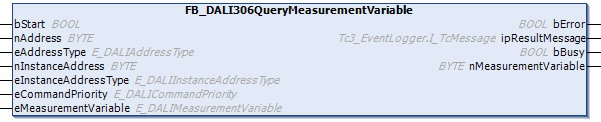

FB_DALI306QueryMeasurementVariable
FB_DALI306QueryMeasurementVariable 1:
Der Baustein liest einen durch den Parameter eMeasurementVariable definierten Messwert vom DALI-Steuergerät und gibt den Wert am Ausgang nMeasurementVariable aus.
FB_DALI306QueryMeasurementVariable 2:
Der Baustein verändert das DTR0 aller angeschlossenen DALI-Steuergeräte.
FB_DALI306QueryMeasurementVariable 3:
Bei Einsatz der KL6811 kann der Baustein nicht verwendet werden.
Der Ausgang nMeasurementVariable enthält nur dann einen gültigen Wert, wenn der Baustein fehlerfrei ausgeführt wurde (bError = FALSE).
FB_DALI306QueryMeasurementVariable 4: Eingänge
  bStart                  : BOOL;
  nAddress                : BYTE;
  eAddressType            : E_DALIAddressType := E_DALIAddressType.Short;
  nInstanceAddress        : BYTE := 0;
  eInstanceAddressType    : E_DALIInstanceAddressType := E_DALIInstanceAddressType.InstanceNumber;
  eCommandPriority        : E_DALICommandPriority := E_DALICommandPriority.MiddleLow;
  eMeasurementVariable    : E_DALIMeasurementVariable;

FB_DALI306QueryMeasurementVariable 6: Ausgänge
  nMeasurementVariable    : BYTE;
Typ
ipResultMessage
I_TcMessage
bBusy
BYTE
Enthält den Wert der ausgelesenen Variable.
