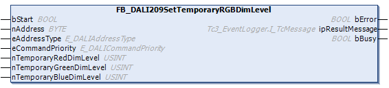

FB_DALI209SetTemporaryRGBDimLevel
FB_DALI209SetTemporaryRGBDimLevel 1:
Der Baustein speichert die Werte nTemporaryRedDimLevel, nTemporaryGreenDimLevel und nTemporaryBlueDimLevel in die Variablen temporaryRedDimLevel, temporaryGreenDimLevel und temporaryBlueDimLevel des DALI-Vorschaltgerätes.
Die Werte können mit dem Funktionsbaustein FB_DALI209QueryColourValue ausgelesen werden.
FB_DALI209SetTemporaryRGBDimLevel 2:
Der Baustein verändert das DTR0, DTR1 und DTR2 aller angeschlossenen DALI-Vorschaltgeräte.
FB_DALI209SetTemporaryRGBDimLevel 3:
Der Baustein unterstützt die Farbdarstellungen:
  • RGBWAF
FB_DALI209SetTemporaryRGBDimLevel 4: Eingänge
  bStart                     : BOOL;
  nAddress                   : BYTE;
  eAddressType               : E_DALIAddressType := E_DALIAddressType.Short;
  eCommandPriority           : E_DALICommandPriority := E_DALICommandPriority.MiddleLow;
  nTemporaryRedDimLevel      : USINT;
  nTemporaryGreenDimLevel    : USINT;
  nTemporaryBlueDimLevel     : USINT;
