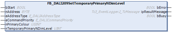

FB_DALI209SetTemporaryPrimaryNDimLevel 4: Eingänge
  bStart                        : BOOL;
  nAddress                      : BYTE;
  eAddressType                  : E_DALIAddressType := E_DALIAddressType.Short;
  eCommandPriority              : E_DALICommandPriority := E_DALICommandPriority.MiddleLow;
  nPrimaryColour                : USINT;
  nTemporaryPrimaryNDimLevel    : UINT;
Typ
bStart
nAddress
BYTE
eAddressType
E_DALIAddressType
eCommandPriority
FB_DALI209SetTemporaryPrimaryNDimLevel 5:
Typ
nPrimaryColour
USINT
Primärfarbe (0…5).
UINT
Der Wert, der in die Variable temporaryPrimaryNDimLevel geschrieben wird.
FB_DALI209SetTemporaryPrimaryNDimLevel 6: Ausgänge
Typ
ipResultMessage
I_TcMessage
bBusy
FB_DALI209SetTemporaryPrimaryNDimLevel 7: Eigenschaften
Typ
Zugriff
Initialwert
ipDALICommunication
I_DALICommunication
Get, Set
NULL
