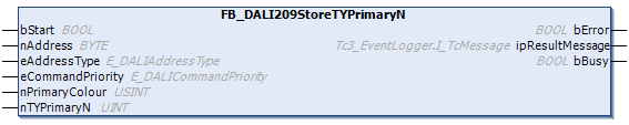

FB_DALI209StoreTYPrimaryN
FB_DALI209StoreTYPrimaryN 1:
Der Baustein speichert den Wert nTYPrimaryN in die Variable tyPrimaryN des DALI-Vorschaltgerätes.
Der Wert wird in Einheiten von 0,5 lm ausgedrückt, was einen möglichen Bereich von TYmin = 0 lm bis TYmax = 32767 lm ergibt. Ein Wert von 65535 (MASK) bedeutet „unbekannt“. Der Parameter nPrimaryColour gibt die Primärfarbe an und muss im Bereich von 0 bis 5 liegen, abhängig von der verfügbaren Anzahl von Primärfarben. Für jeden anderen Wert wird der Befehl ignoriert.
FB_DALI209StoreTYPrimaryN 2:
Der Baustein verändert das DTR0, DTR1 und DTR2 aller angeschlossenen DALI-Vorschaltgeräte.
FB_DALI209StoreTYPrimaryN 3:
Der Baustein unterstützt die Farbdarstellungen:
  • Primär(farbe) N
FB_DALI209StoreTYPrimaryN 4: Eingänge
  bStart              : BOOL;
  nAddress            : BYTE;
  eAddressType        : E_DALIAddressType := E_DALIAddressType.Short;
  eCommandPriority    : E_DALICommandPriority := E_DALICommandPriority.MiddleLow;
  nPrimaryColour      : USINT;
  nTYPrimaryN         : UINT;
Typ
bStart
nAddress
BYTE
eAddressType
E_DALIAddressType
eCommandPriority
FB_DALI209StoreTYPrimaryN 5:
Typ
nPrimaryColour
USINT
Primärfarbe (0…5).
nTyPrimaryN
UINT
Der Wert, der in die Variable tyPrimaryN geschrieben wird.
FB_DALI209StoreTYPrimaryN 6: Ausgänge
Typ
ipResultMessage
I_TcMessage
bBusy
FB_DALI209StoreTYPrimaryN 7: Eigenschaften
Typ
Zugriff
Initialwert
ipDALICommunication
I_DALICommunication
Get, Set
NULL
Entwicklungsumgebung
Erforderliche SPS-Bibliothek
TwinCAT ab v3.1.4024.55
Tc3_DALI ab v3.18.1.0
