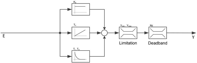

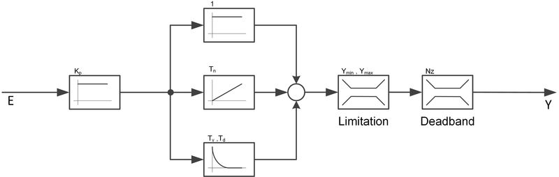

Der Regler ist intern in zwei aufeinander folgende Teile gegliedert:
- der Regler selbst, wie in den unten aufgeführten Wirkungsplänen als P-, I- und D-Anteil dargestellt mit einer Ausgangsbegrenzung (Limitation).
- einem Totbandglied (neutrale Zone), welches die Ausgangsänderungen des Reglers mit einer Hysterese beaufschlagt.
Betriebsmodus "P-Anteil vorgelagert":
(eOperationMode = E_BA_PIDMode.eP1ID)
Betriebsmodus "Parallelstruktur":
(eOperationMode = E_BA_PIDMode.ePID )
