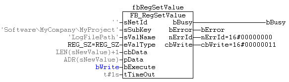

Beispiel:
In dem Zweig mit dem vordefinierten Handle HKEY_LOCAL_MACHINE soll ein SubKey 'SOFTWARE\MyCompany\MyProject' mit dem Schlüsselnamen 'LogFileName' , dem Typ REG_SZ
und Wert 'c:\MyProject\Log'' neu angelegt und gesetzt werden.
PROGRAM MAIN
    fbRegSetValue   : FB_RegSetValue;
    bBusy               : BOOL;
    bError          : BOOL;
    nErrId          : UDINT;
    cbWrite         : UDINT;
    bWrite          : BOOL;
    sNewValue       : STRING := 'c:\MyProject\Log';
