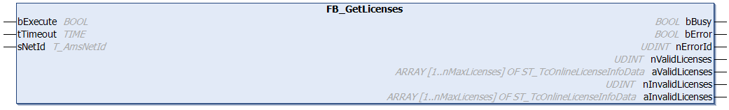

FB_GetLicenses
Der Funktionsbaustein liest die gültigen und ungültigen TwinCAT-Lizenzen aus.
Eingänge
bExecute : BOOL;
tTimeout : TIME := DEFAULT_ADS_TIMEOUT;
sNetId : T_AmsNetId;
bExecute | BOOL | Über eine positive Flanke an diesem Eingang wird der Baustein aktiviert. |
tTimeout | TIME | Gibt die Timeout-Zeit an, die bei der Ausführung des ADS-Kommandos nicht überschritten werden darf. |
sNetId | T_AmsNetID | AmsNetId (AMS-Netzwerkkennung) des TwinCAT-Rechners, dessen Lizenzstatus ausgelesen werden soll. Für den lokalen Rechner kann auch ein Leerstring angegeben werden. |
Ausgänge
bBusy : BOOL;
bError : BOOL;
nErrorId : UDINT;
nValidLicenses : UDINT;
aValidLicenses : ARRAY [1..nMaxLicenses] OF ST_TcOnlineLicenseInfoData;
nInvalidLicenses : UDINT;
aInvalidLicenses : ARRAY [1..nMaxLicenses] OF ST_TcOnlineLicenseInfoData;
bBusy | BOOL | Bei der Aktivierung des Funktionsbausteins wird dieser Ausgang gesetzt und bleibt gesetzt, bis eine Rückmeldung erfolgt. |
bError | BOOL | Sollte ein Fehler bei der Übertragung des Kommandos erfolgen, dann wird dieser Ausgang gesetzt, nachdem der bBusy-Ausgang zurückgesetzt wurde. |
nErrorId | UDINT | Liefert bei einem gesetzten bError-Ausgang die ADS-Fehlernummer. |
nValidLicenses | UDINT | Liefert die Anzahl der gültigen TwinCAT-Lizenzen. |
aValidLicenses | ARRAY OF ST_TcOnlineLicenseInfodata | Liefert eine Liste der gültigen TwinCAT-Lizenzen. |
nInvalidLicenses | UDINT | Liefert die Anzahl der ungültigen TwinCAT-Lizenzen. |
aInvalidLicenses | ARRAY OF ST_TcOnlineLicenseInfodata | Liefert eine Liste der ungültigen TwinCAT-Lizenzen. |
![]() | Die Lizenzlisten beinhalten standardmäßig maximal 50 Einträge. Diese Grenze kann in der Parameterliste der Bibliothek über nMaxLicenses angepasst werden. |
