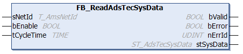

FB_ReadAdsTecSysData
FB_ReadAdsTecSysData 1:
Der Funktionsbaustein FB_ReadAdsTecSysData liest die Systemdaten/Diagnosedaten eines ads-tec Industrie-PCs aus. Der Baustein wird Levelgetriggert, d.h. nur beim gesetzten bEnable -Eingang werden die Systemdaten zyklisch gelesen. Um dabei die Systemauslastung niedrig zu halten wird der Lesezyklus automatisch alle ~100ms (Defaultwert) wiederholt. Bei einem gesetzten bValid-Ausgang sind die zuletzt gelesenen Daten gültig (d.h. der letzte Lesezyklus wurde fehlerfrei durchgeführt). Beim Auftreten eines Fehlers wird der bError-Ausgang gesetzt und das zyklische Lesen gestoppt. Mit einer erneuten steigenden Flanke am bEnable-Eingang können vorhandene Fehler gelöscht und das zyklische Lesen neu gestartet werden.
FB_ReadAdsTecSysData 2: Eingänge
    sNetId     : T_AmsNetId;
    bEnable    : BOOL;
    tCycleTime : TIME := T#100ms;
Typ
sNetId
T_AmsNetID
Hier kann ein String mit der Netzwerkadresse des TwinCAT-Rechners angegeben werden, dessen Systemdaten gelesen werden sollen. Für den lokalen Rechner kann auch ein Leerstring angegeben werden.
bEnable
Mit einer steigenden Flanke wird der Baustein zurückgesetzt (vorherige Fehler am Ausgang bError und nErrId gelöscht). Bei einem gesetzten Eingang werden die Systemdaten zyklisch gelesen.
tCycleTime
TIME
Das zyklische Leseintervall.
FB_ReadAdsTecSysData 3: Ausgänge
    bValid    : BOOL;
    bError    : BOOL;
    nErrId    : UDINT;
    stSysData : ST_AdsTecSysData;
Typ
bValid
Bei der Aktivierung des Funktionsbausteins wird dieser Ausgang gesetzt und bleibt gesetzt, bis eine Rückmeldung erfolgt.
Sollte ein Fehler bei der Übertragung des Kommandos erfolgen, dann wird dieser Ausgang gesetzt, nachdem der BUSY-Ausgang zurückgesetzt wurde.
nErrId
UDINT
Liefert bei einem gesetzten bError-Ausgang die ADS-Fehlernummer.
stSysData
ST_AdsTecSysData
Struktur mit den Systemdaten/Diagnosedaten.
