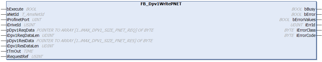

FB_Dpv1WritePNET
FB_Dpv1WritePNET 1:
Der Funktionsbaustein FB_Dpv1WritePNET schreibt einen oder mehrere Parameter eines Sinamics Profidrive via DPV1 (Profidrive Specification 3.1) via Profinet. Das DPV1 Schreibtelegramm muss mit F_CreateDpv1WriteReqPkgPNET erstellt werden, bevor an bExecute eine steigende Flanke ansteht. Das DPV1 Antworttelegramm muss mit F_SplitDpv1WriteResPkgPNET ausgewertet werden, nachdem bBusy eine fallende Flanke anzeigt.
Die Ausführung dieses Funktionsbausteins benötigt einige Zeit, abhängig von der Anzahl der Parameter, die gelesen werden sollen. Der Funktionsbaustein sendet das DPV1 Telegramm und pollt nach einem Antworttelegramm.
FB_Dpv1WritePNET 2: Eingänge
    bExecute        : BOOL;(* drive access info *)
    aNetId          : T_AmsNetId; (* NetID of Profibus Master EL6631 *)
    iProfinetPort   : UINT; (* Port of ProfiDrive *)
    iDriveId        : USINT; (* 0..255 possible *)
    pDpv1ReqData    : POINTER TO ARRAY [1..iMAX_DPV1_SIZE_PNET_REQ] OF BYTE;
    iDpv1ReqDataLen : UDINT;
    pDpv1ResData    : POINTER TO ARRAY [1..iMAX_DPV1_SIZE_PNET_RES] OF BYTE;
    iDpv1ResDataLen : UDINT;
    tTmOut          : TIME;
Typ
bExecute
Über eine positive Flanke an diesem Eingang wird der Baustein aktiviert.
aNetId
T_AmsNetID
Die Netzwerkadresse des Profibus Master Gerätes (siehe ADS-Tab des Profibus Master Gerätes in der I/O-Konfiguration im TwinCAT System)
iProfinetPort
UINT
Die Profinet Port-Nummer des Antriebs. Das ist eine Adresse für mehrere Achsen, spezifiziert im TwinCAT-System in der I/O-Konfiguration.
iDriveID
USINT
Die ID ist 1 für die ControllerUnit, 2 für das Antriebsobjekt A, 3 für das Antriebsobjekt B eines Doppel/Dreifach-Antriebs. Die Drive ID wird in der Starter Software gesetzt. 1..16 ist möglich.
pDpv1ReqData
POINTER TO ARRAY
Zeiger auf ein Array von 240 Bytes, das das DPV1 Schreibtelegramm enthält. Dieses Telegramm muss von der Funktion F_CreateDpv1WriteReqPkg erstellt werden, bevor das DPV1 Lesen via bExecute aktiviert wird.
iDv1ReqDataLen
UDINT
Maximale Länge des DPV1 Datapuffer (240 bytes).
pDpv1ResData
POINTER TO ARRAY
Zeiger auf ein Array von 240 Bytes, das das DPV1 Schreibantworttelegramm enthält. Dieses Telegramm muss von der Funktion F_SplitDpv1WriteResPkg ausgewertet werden nachdem auf bBusy eine negative Flanke erscheint.
iDpv1ResDataLen
UDINT
Maximale Länge des DPV1 Antwort-Datapuffers (240 bytes).
tTmOut
TIME
Maximale Zeit die bei der Ausführung des Kommandos nicht überschritten werden soll.
FB_Dpv1WritePNET 3: Ein-/Ausgänge
    iRequestRef : USINT; (* 1..127; 0: reserved *)
Typ
iRefRequest
USINT
Referenz, die mit jedem Telegramm automatisch hochgezählt wird. Die Referenz wird für die Zuordnung der Antworten auf die Schreib/Lese-Anforderungen benötigt.
FB_Dpv1WritePNET 4: Ausgänge
    bBusy        : BOOL;
    bError       : BOOL;
    bErrorValues : BOOL;
    iErrId       : UDINT;
    iErrorClass  : BYTE;
    iErrorCode   : BYTE;
Typ
bBusy
Der Ausgang geht auf TRUE sobald der Funktionsbaustein via bExecute aktiviert wurde und bleibt so lange TRUE, wie der Baustein keine Antwort erhalten hat.
Bei Fehlern geht der Ausgang auf TRUE und bBusy auf FALSE.
bErrorValues
Ist TRUE wenn der DPV1 Write nicht oder nur teilweise erfolgreich war. Die Fehlerursachen werden über die Fehler-ID geliefert (sowie Class und Code).
iErrId
UDINT
Liefert die ADS Fehlernummer oder funktionsbausteinspezifische Fehlernummern, wenn bError = TRUE.
iErrClass
BYTE
Profidrive Fehlerklasse
iErrCode
BYTE
Profidrive Fehlercode
Funktionbausteinspezifische Fehlercodes
0x2
Falsche Antwortreferenz
0x3
DPV1 Read fehlerhaft oder teilweise fehlerhaft
0x4
Falsche Antwort-ID
other error IDs
Siehe ADS Fehlercodes
Fehlerklassen
Fehlercode
0x0 - 0x9
Reserviert
0xA
Anwendungsfehler
0x0: Lesefehler
0x1: Schreibfehler 0x2: Modulfehler
0x3 - 0x7: reserviert
0x8: Versionskonflikt
0x9: nicht unterstützt
0xA - 0xF: benutzerabhängig
0xB
Zugriffsfehler
0x0: ungültiger Index (kein Datenblock DB47, Parameterzugriff wird nicht unterstützt)
0x1: Schreiblängenfehler
0x2: ungültiger Slot
0x3: Typkonflikt
0x4: ungültiger Bereich
0x5: Zustandskonflikt (Zugriff auf DB47 temporär nicht möglich wegen interner Prozesszustände)
0x6: Zugriff verweigert
0x7: ungültiger Bereich (Schreibfehler im DB47 Header) 0x8: ungültiger Parameter
0x9: ungültiger Typ
0xC
Resourcefehler
0x0: Lesekonflikt
0x1: Schreibkonflikt
0x2: Resource beschäftigt
0x3: Resource nicht erreichbar 0x4 - 0x7: reserviert
0x8 - 0xF: benutzerabhängig
0xD - 0xF
Benutzerdefinierte Fehler
Entwicklungsumgebung
Zielplattform
IO Hardware
Einzubindende SPS-Bibliotheken (Kategoriegruppe)
TwinCAT v3.1.0
PC oder CX (x86)
Beckhoff EL6632
Tc2_IoFunctions (IO)
