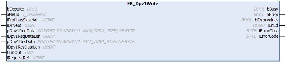

FB_Dpv1Write
FB_Dpv1Write 1:
Der Funktionsbaustein FB_Dpv1Write schreibt einen oder mehrere Parameter eines Sinamics Profidrive via DPV1 (Profidrive Specification 3.1). Das DPV1 Schreibtelegramm muss mit F_CreateDpv1WriteReqPkg erstellt werden, bevor an bExecute eine steigende Flanke ansteht. Das DPV1 Antworttelegramm muss mit F_SplitDpv1WriteResPkg ausgewertet werden, nach dem bBusy eine fallende Flanke anzeigt.

FB_Dpv1Write 2: Eingänge
    bExecute          : BOOL;
    aNetId            : T_AmsNetId; (* NetID of Profibus Master FC310x/EL6731 *)
    iProfibusSlaveAdr : USINT; (* DP address of ProfiDrive *)
    iDriveId          : USINT; (* 1..16 possible *)
    pDpv1ReqData      : POINTER TO ARRAY [1..iMAX_DPV1_SIZE] OF BYTE;
    iDpv1ReqDataLen   : UDINT;
    pDpv1ResData      : POINTER TO ARRAY [1..iMAX_DPV1_SIZE] OF BYTE;
    iDpv1ResDataLen   : UDINT;
    tTmOut            : TIME := DEFAULT_ADS_TIMEOUT;
