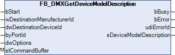

FB_DMXGetDeviceModelDescription
FB_DMXGetDeviceModelDescription 1:
Dieser Funktionsbaustein fragt die Beschreibung des Gerätetyps ab.
Durch eine positive Flanke an dem Eingang bStart wird der Baustein gestartet und der Ausgang bBusy geht auf TRUE. Die Eingänge wDestinationManufacturerId und dwDestinationDeviceId adressieren das DMX-Gerät. Der Eingang byPortId definiert den Kanal innerhalb des adressierten DMX-Gerätes. Ist die Ausführung des Befehls abgeschlossen, geht der Ausgang bBusy wieder auf FALSE. Die Ausgänge bError, udiErrorId und sDeviceModelDescription können jetzt ausgewertet werden. Solange der Baustein aktiv ist (bBusy ist TRUE) werden weitere positive Flanken am Eingang bStart ignoriert.
FB_DMXGetDeviceModelDescription 2: Eingänge
  bStart                     : BOOL;
  wDestinationManufacturerId : WORD;
  dwDestinationDeviceId      : DWORD;
  byPortId                   : BYTE;
  dwOptions                  : DWORD := 0;
Typ
bStart
Über eine positive Flanke an diesem Eingang wird der Baustein gestartet.
WORD
Eindeutige Hersteller-Id vom DMX-Gerät (Details siehe DMX-Geräteadresse).
DWORD
Eindeutige Geräte-Id vom DMX-Gerät (Details siehe DMX-Geräteadresse).
byPortId
BYTE
Kanal innerhalb des adressierten DMX-Gerätes. Untergeräte (Sub-Devices) werden durch die Port-Id adressiert. Das Hauptgerät (Root-Device) hat immer die Port-Id 0.
dwOptions
DWORD
Optionen (wird derzeit nicht benutzt).
FB_DMXGetDeviceModelDescription 3: Ein-/Ausgänge
Typ
stCommandBuffer
ST_DMXCommandBuffer
Verweis auf die Struktur zur Kommunikation (Puffer) mit dem Baustein FB_EL6851Communication()
FB_DMXGetDeviceModelDescription 4: Ausgänge
  udiErrorId              : UDINT;
  sDeviceModelDescription : STRING;
Typ
bBusy
Bei der Aktivierung des Bausteins wird der Ausgang gesetzt und bleibt so lange aktiv, bis der Befehl abgearbeitet wurde.
Dieser Ausgang wird auf TRUE geschaltet, wenn bei der Ausführung eines Befehls ein Fehler aufgetreten ist. Der befehlsspezifische Fehlercode ist in udiErrorId enthalten. Nur gültig, wenn bBusy auf FALSE ist.
udiErrorId
UDINT
Enthält den befehlsspezifischen Fehlercode des zuletzt ausgeführten Befehls. Nur gültig, wenn bBusy auf FALSE ist (siehe Fehlercodes).
STRING
Ist die Abarbeitung des Befehls abgeschlossen (bBusy ist FALSE), so wird an diesem Ausgang eine Beschreibung (maximal 32 Zeichen) des Gerätetyps ausgegeben. Der Inhalt wird vom DMX-Gerätehersteller festgelegt.
Entwicklungsumgebung
Einzubindende SPS-Bibliothek
TwinCAT ab v3.1.4020.14
Tc2_DMX ab v3.5.3.0
