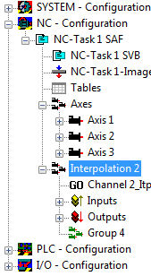

Um die Interpolation nutzen zu können, fügen Sie einen Interpolationskanal im System Manager ein. Dies gilt sowohl für die Verwendung des Interpreters als auch der Bibliothek TcPlcInterpolation.
- 1. Legen Sie einen NC-Kanal an.
- 2. Wählen Sie in der Auswahlbox den NC Kanal für die Interpolation an.
- 3. Ordnen Sie diesem aus der SPS per Funktionsbaustein PTP-Achsen zu.
- Der angelegte Kanal besteht aus folgenden Elementen:
