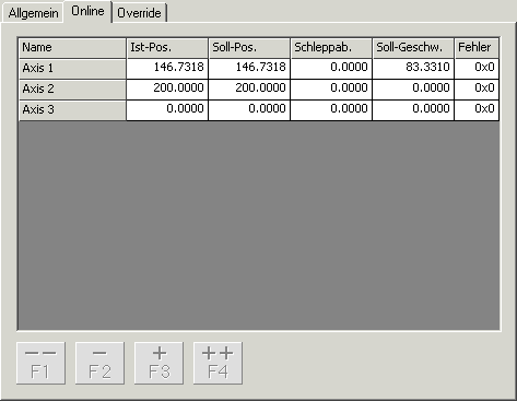

Mit einem Klick auf den Interpolationskanal (hier 'Interpolation 2' ) werden folgende Dialoge sichtbar:
Karteireiter "Online"
Hier werden alle Achsen der aktuellen Interpolationsgruppe aufgelistet. Dabei werden aktuell dargestellt:
- Istpositionen
- Sollpositionen
- Schleppabstände
- Sollgeschwindigkeiten und
- Fehlercodes
