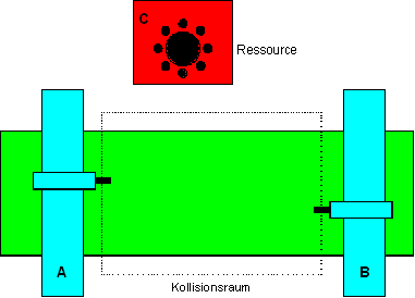

Kanalsynchronisation 1:Abb.77: Abbildung 11-11: Anwendungsbeispiel Zweiständermaschine mit Werkzeugwechsler
Das Beispiel in Abbildung 11-11 zeigt einen solchen Anwendungsfall, bei dem sich zwei Bearbeitungseinheiten (A und B) einen gemeinsamen Bearbeitungsraum teilen. Ebenso nutzen beide die Ressource Werkzeugwechsler ©. Um bei einem derartigen Maschinenaufbau Kollisionen zu vermeiden, müssen die NC-Programme der verschiedenen Kanäle der Steuerung an bestimmten Stellen miteinander synchronisiert werden. In obigem Fall darf beispielsweise der Ständer A nicht in den Kollisionsraum einfahren, solange sich Ständer B noch darin befindet. Ebenso darf Ständer B nicht den Werkzeugwechsler benutzen, wenn Ständer A gerade darauf zugreift.
