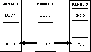

Synchronisationsszenarien
Synchronisation von zwei Decodern in zwei Kanälen
- Decoder 3 wartet auf Decoder 1, Decoder 1 arbeitet ohne Unterbrechung weiter

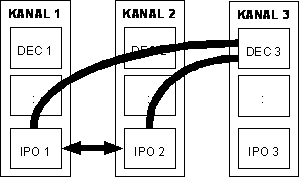

Synchronisation zwischen Decoder und Interpolatoren in drei Kanälen
- Interpolator 1 wartet auf Interpolator 2 und Decoder 3,
- Interpolator 2 wartet auf Interpolator 1 und Decoder 3,
- Decoder 3 signalisiert an Interpolator 1 und Interpolator 2.
