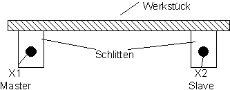

Bahnachsen können auch als s.g. Gantryachsen betrieben werden. Im Gegensatz zum normalen Synchronbetrieb sind hierbei zusätzliche Überwachungsmechanismen bzgl. Positionsabweichung aktiv und es gelten spezifische Fehlerreaktionen. Beim mechanischen (auch statischen) Gantrybetrieb sind die Achsen bedingt durch den Maschinenaufbau fest miteinander gekoppelt und durch die Konfiguration der Maschine festgelegt. Ein dynamischer Wechsel der Gantrykopplung ist nach Hochlauf der Steuerung nicht möglich (Abbildung 69).

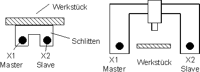

Abb.69: Mechanischer GantrybetriebMaschinen, die von ihrem Grundaufbau her keinen mechanischen Gantrybetrieb ermöglichen, z.B. Fräsmaschinen mit zwei unabhängigen Schlitten, können durch Programmierung im Gantrybetrieb gefahren werden. Dies ist z.B. dann notwendig, wenn zum Spannen und Bearbeiten großer Werkstücke solche Schlitten miteinander gekoppelt werden müßen (Abbildung 70).
Abb.70: Programmierbarer Gantrybetrieb ("Soft-Gantry")Dazu steht der in Kapitel 11.12.1 beschriebene Befehl #SET AX LINK in einer erweiterten Syntax zur Verfügung:
