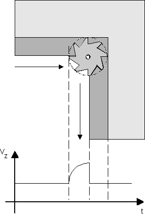

Im Bereich von Innenecken steigt beim Fräsen in Abhängigkeit von der Satzübergangsgeometrie das Zerspanvolumen Vz und die damit zusammenhängende notwendige Spindelleistung an, da das Werkzeug bereits Material der Anschlußkontur abträgt (Abbildung 47).
Wird grundsätzlich an der Leistungsgrenze der Spindel gearbeitet, muss die Vorschubgeschwindigkeit im Eckenbereich so reduziert werden, dass die Spindelleistung auch an Innenecken ausreicht. Zur Einhaltung der Leistungsgrenze der Spindel muss daher die Möglichkeit bestehen, aus dem NC-Programm heraus einen Punkt auf der Bahn zu definieren, ab dem die Geschwindigkeit reduziert werden soll. Für diese Eckenverzögerung steht je ein NC-Befehl zur Parametrierung, zur Aktivierung und zur Deaktivierung zur Verfügung.
Eckenverzögerung 1:Abb.47: Änderung des Zerspanvolumens Vz über der Zeit bei einer Innenecke von 90° bei konstantem Vorschub
