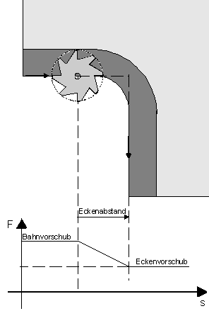

Durch die Vorgabe eines Eckenabstandes kann der Punkt im Raum errechnet werden, ab welchem der Bahnvorschub linear über dem Weg reduziert werden soll. Hierbei gilt folgende Festlegung:
Der zu programmierende Eckenabstand bezieht sich auf die korrigierte Bahn, nicht auf die ursprünglich programmierten Zielpunkte.

Parametrierung der Eckenverzögerung 2:Abb.48: Darstellung des Vorschubes an einer runden Innenkontur
