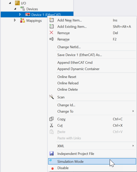

Möglich ist das Setzen des Simulationsmodus sowohl im Bereich der Achsen (siehe Kapitel Settings der NC-Achse) als auch im Bereich I/O im jeweiligen Kontextmenü.
Simulationsmodus 2:
