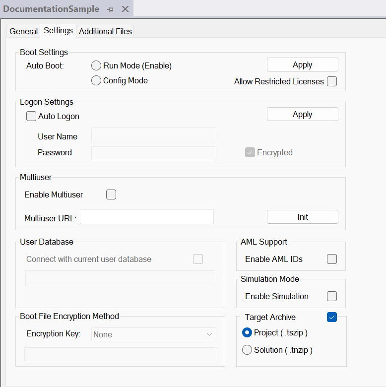

Registerkarte Settings
Registerkarte Settings 1:
Boot Settings
Auto Boot
  • Run Mode (Enable): TwinCAT startet im Run Mode, sobald das Betriebssystem gestartet ist. Es muss kein Benutzer im System angemeldet sein.
  • Config Mode (Standardeinstellung)
Allow Restricted Licenses
Schaltet die Verwendung der Restricted Runtime Lizenzen frei.
Es ist verboten, Restricted‑Runtime‑Lizenzen an Maschinen einzusetzen.
Auto Logon
Wenn neben der Option „Run Mode (Enable)“ auch die Option „Auto Logon“ aktiviert ist, startet TwinCAT im Run Mode und die geladenen und freigegebenen Bootprojekte werden selbstständig abgearbeitet.
User Name
Password
Benutzername und Passwort
Wird mit einem IPC gearbeitet, finden Sie nähere Informationen zum Einloggen auf einem System in der Dokumentation Windows 10 IoT Enterprise (LTSB/LTSC) im Kapitel Allgemeine Informationen.
Encrypted
Speichert das Auto-Logon-Passwort verschlüsselt in der Windows-Registry auf dem Zielsystem (Passwort wird unverschlüsselt gespeichert, wenn die Checkbox nicht gesetzt ist).
Apply
Die Einstellungen werden übernommen.
WARNUNG
Schwere Körperverletzungen und Sachschäden durch plötzlichen Maschinenstopp im laufenden Betrieb
Wenn Restricted‑Runtime‑Lizenzen an Maschinen freigeschaltet und eingesetzt werden, wechselt TwinCAT nach 6 Stunden automatisch in den Config Mode. Dadurch kann es zu einem plötzlichen Maschinenstopp und unvorhersehbaren Bewegungen kommen, die schwere Verletzungen, Maschinenschäden oder Beschädigungen von Werkstücken zur Folge haben können. Es ist verboten, Restricted Runtime-Lizenzen an Maschinen einzusetzen.
  • Setzen Sie Restricted‑Runtime‑Lizenzen niemals an Maschinen ein.
Multiuser
Enable Multiuser
Schaltet die Multiuser-Funktion für den System Manager ein.
Multiuser URL
Zeigt die Multiuser-URL für das Remote Repository an bzw. bietet die Möglichkeit diese zu ändern.
Init
Initialisiert die Multiuser-Funktion.
User Database
Connect with current user database
Verbindet das Projekt mit einer Benutzerdatenbank.
AML Support
Enable AML IDs
Schaltet die Unterstützung der AML IDs ein. Die AML IDs werden im Projekt gespeichert.
ADS Symbolic
UTF-8 Encoding
Die ADS-Symbolik verwendet ein UTF-8 Encoding (diese Option ist ab der Version 3.1.4026 fest eingestellt, daher entfällt diese Auswahlmöglichkeit ab dieser Version).
Simulation Mode
Enable Simulation
Aktiviert den Simulationsmodus für das gesamte Projekt.
Boot File Encryption Method
Encryption Key
Verschlüsselung des Boot-File
  • „None“
  • „User DB Key“
Target Archive
Project (.tszip)
Speichert nur das TwinCAT 3 Projekt im Archiv auf dem Zielsystem.
Solution (.tnzip)
Speichert die gesamte Solution im Archiv auf dem Zielsystem.
